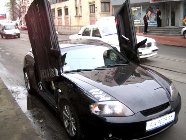

1. Стайлінг:
Зовнішній вигляд автомобіля є досить привабливим і агресивним, рейсталінгові фари, що пішли з 2005 року та інший передній бампер придали автомобілю динамічності.
Можна було б привезти зі США обвіси відомих фірм які там продаються на Hyundai Tiburon який в Європі називається Hyundai Coupe. Але клієнт, врахувавши, що автомобіль в нього новий і він є повністю задоволений його зовнішнім виглядом, прийняв нашу пропозицію поміняти диски і резину. Замість 16" стокових дисків ми поставили італійську легку 17" TOORA T670 з безшумною резиною MICHELIN Pilot Sport Premacy 225/45 ZR17 - зад | 235/45 ZR17 -перед.
Ми зняли з авто всі розпізнавальні "ламерні" значки і логотипи (передній та задній
лого Hyundai, надпис "COUPE FX") В кінцевому результаті вирішили наклеїти деколі
тих виробників, вироби котрих стоять на авто. Це всі зовнішні переробки.

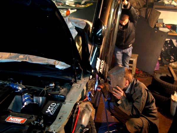

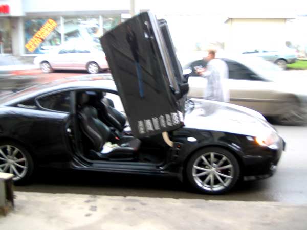

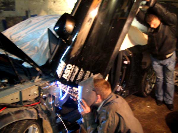

Наступний етап - ламбодвері, котрі клієнт вже замовив.
