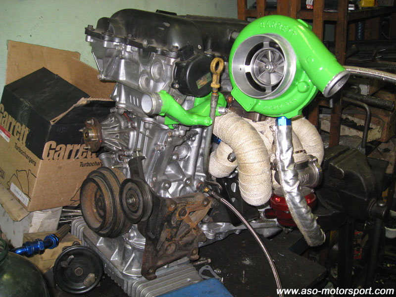

ще пару фото моторчика ;)
ставим впуск!

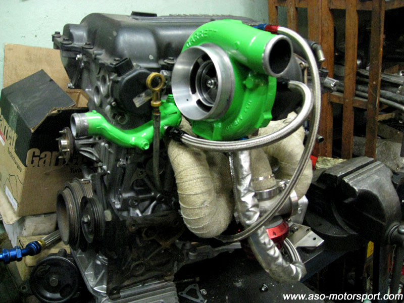

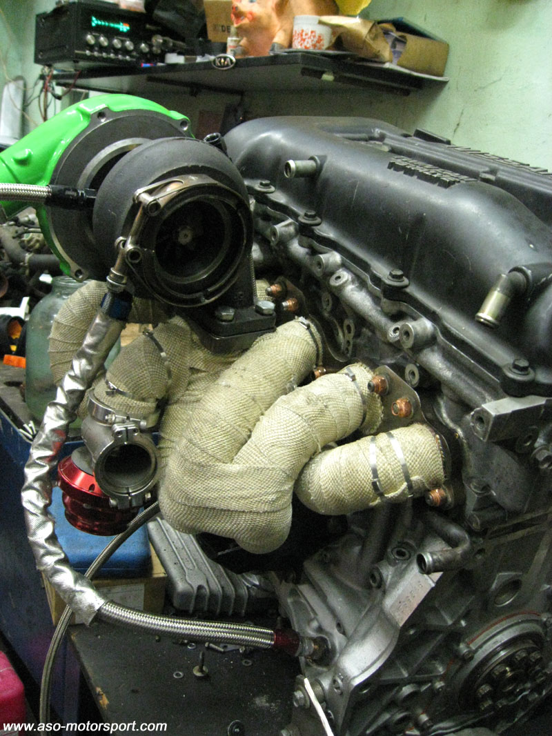

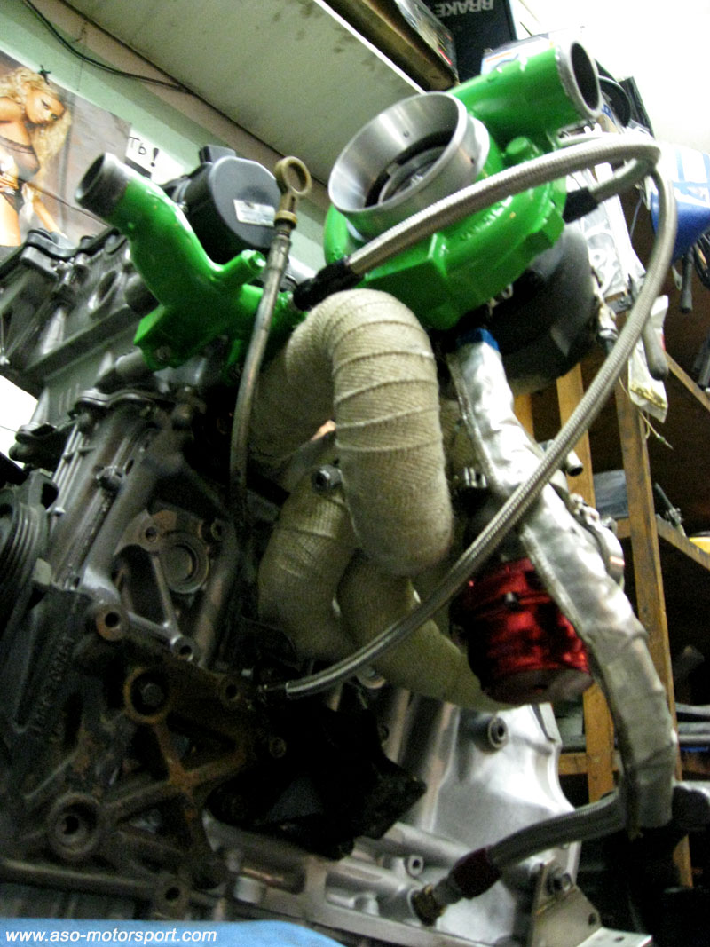

Пару останніх фотографій.
Останній раз ви бачите бошку без "трусів".
Перемалювали деталі для ситсеми охолодження з зеленого в синій колір.
Також помалювали кронштей генератора
І найголовніше - гранітна клапанна кришка!!!
Новенькі розпорочки TANABE

Останні шпіонські фото двигуна на столі ;)
------ мотор переїжджає в під капот!!!-------

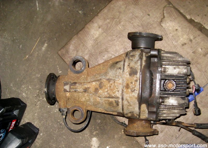

А от і ще пару нюансів вилізло:
Виявляється LSD CUSCO, або будь-яка інша, не стає в задній диференціал від S14 на автоматі. В них виявляється сателіти півосей різної довжини. Права входить а ліва ні. Причому в середині він взагалі не підходить. Замовив з Одеси задній диференціал від S14 на механіці. В Вівторок має бути в Києві. Думаю в середу вже буде в машині стояти !!! :evil: :evil: :evil:

Приїхав з Одеси другий диференціал - вже в нього запхали LSD CUSCO.
Масло MOTUL PA90. Одне взяли для обкатки, другу банку зальєм після обкатки. Смішно те, що обкатати задню блокіровку прийдеться годину їздити вісімкою довкола двох фішок в одну сьторону, а потім годину в другу.
П.С. Фотка тупа - бо фоткав Лёша... Я його просив сфоткати диференціал і старі потрохи, а він запартачив і своткав тільки діф. А потрохи в мене в машині катаються....
