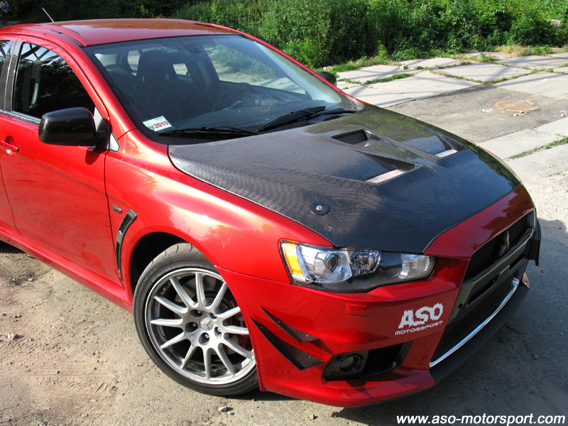

Вот это я понимаю подход...
Риспект и уважуха!
так держать!
Видно что на красном евиге стоят колёса пошире чем на синем, реально!
карбон сука зло!

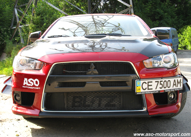

Сєкас,а доречі може хтось знає де можна купити таку рамку під номер як на ЕВО,шоб на бік повішати?!
Re: MITSUBISHI EVO X red Thunder aka Valik
Від евіка 7,8,9-го.Alan писав:Сєкас,а доречі може хтось знає де можна купити таку рамку під номер як на ЕВО,шоб на бік повішати?!

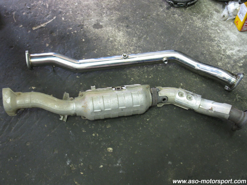

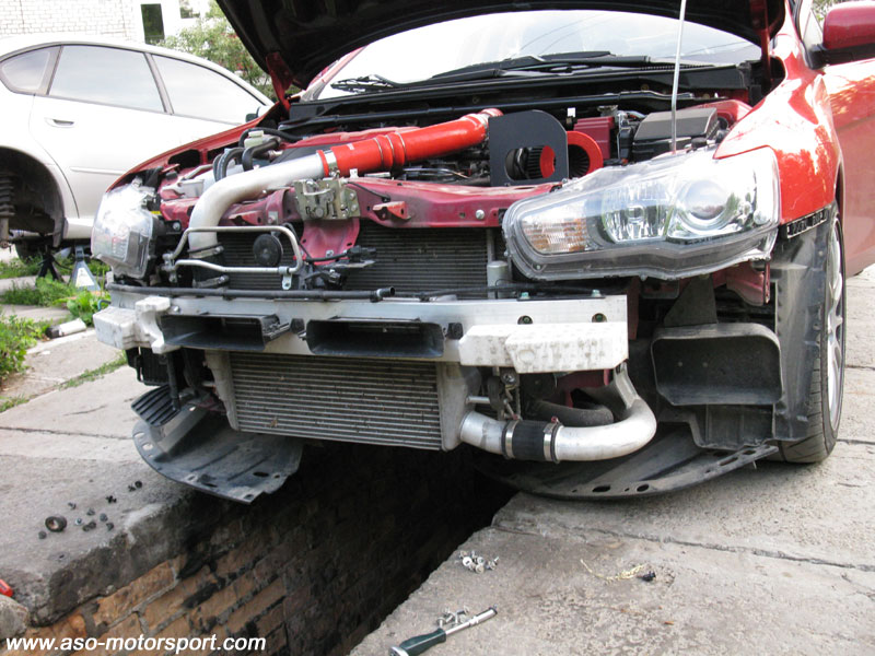

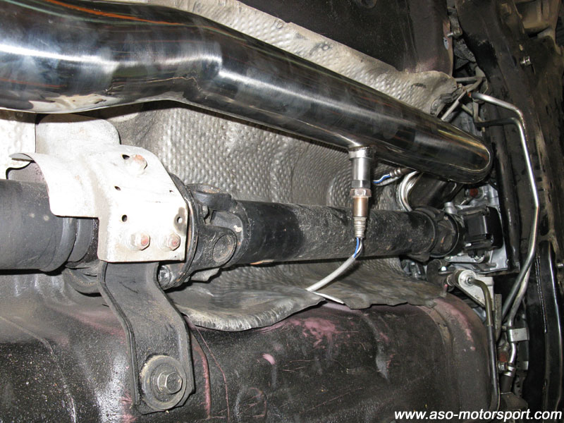

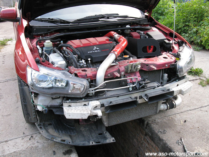

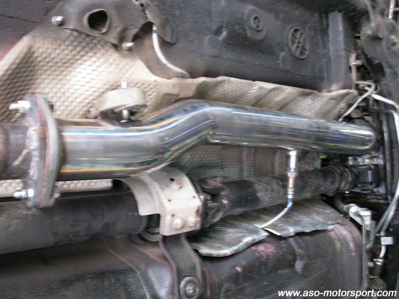

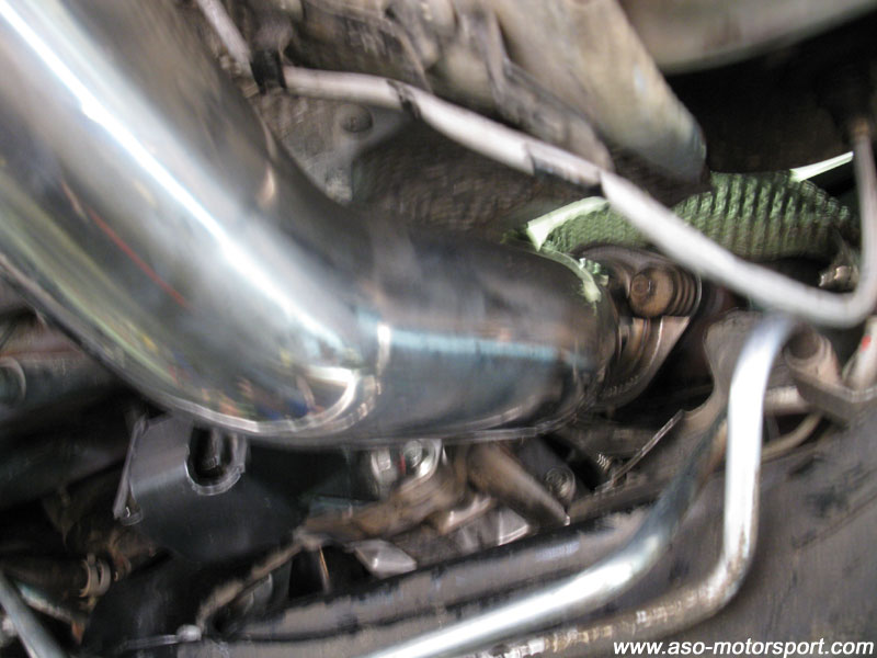

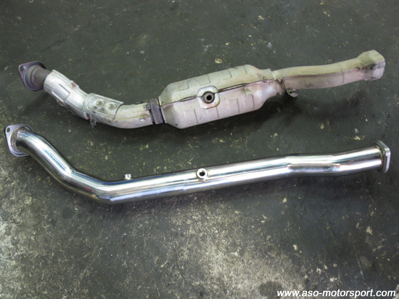

Ну, що ж... Продовжуємо...
Поставили даунпайп INVIDIA.
також пару робочих фото:

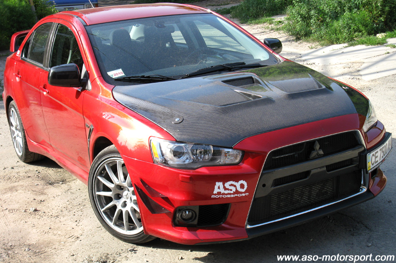

Скажу чесно, після GT-хи мене рідко чим здивуєш... Але, реально, повірте, машина піждячит не по дитячому!
Підвіска досить жорстка. В повороти, на великій швидкості, входить дуже добре, вчіпившись "кігтями" в асфальт!.. Х*й дріфтанеш
Звучить РЕАЛЬНО сердито Борла, як не як!
І при цьому всьому в салоні почуваєшся комфортно та затишно
Карбон рулить!!! Однозначно! Після кожного встановленого карбонового елементу, машина щоразу ставала візуально "злішою" Це як хвороба...Поставив капот чи спойлер, і понеслась...
Дуже гарно та ефективно виглядають карбонові вставки в бампер, крила,...Не говорячи вже про капот, сполер та губу, яка на превеликий жаль не дожила до наступної карбонової EVOлюції...(Надіюсь, що буде нова...Бо без неї вже "ні туди, ні сюди").
В салоні також присутні елементи карбону: накладка на панель приборів та ручка кпп (дуже якісно виготовлена!).
Хочу побажати успіху власникові, і надіюсь, що процес тюнінгу (як візуального, так і моторно-технічного) на цьому не закінчиться!

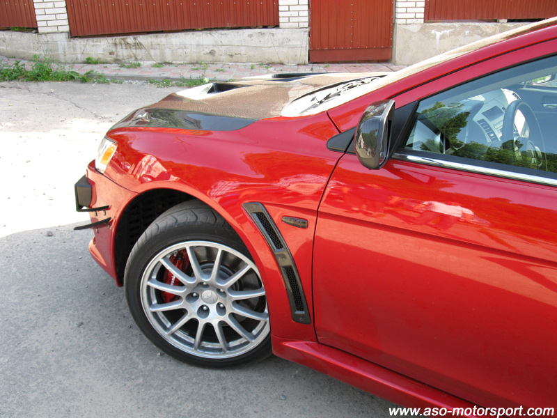

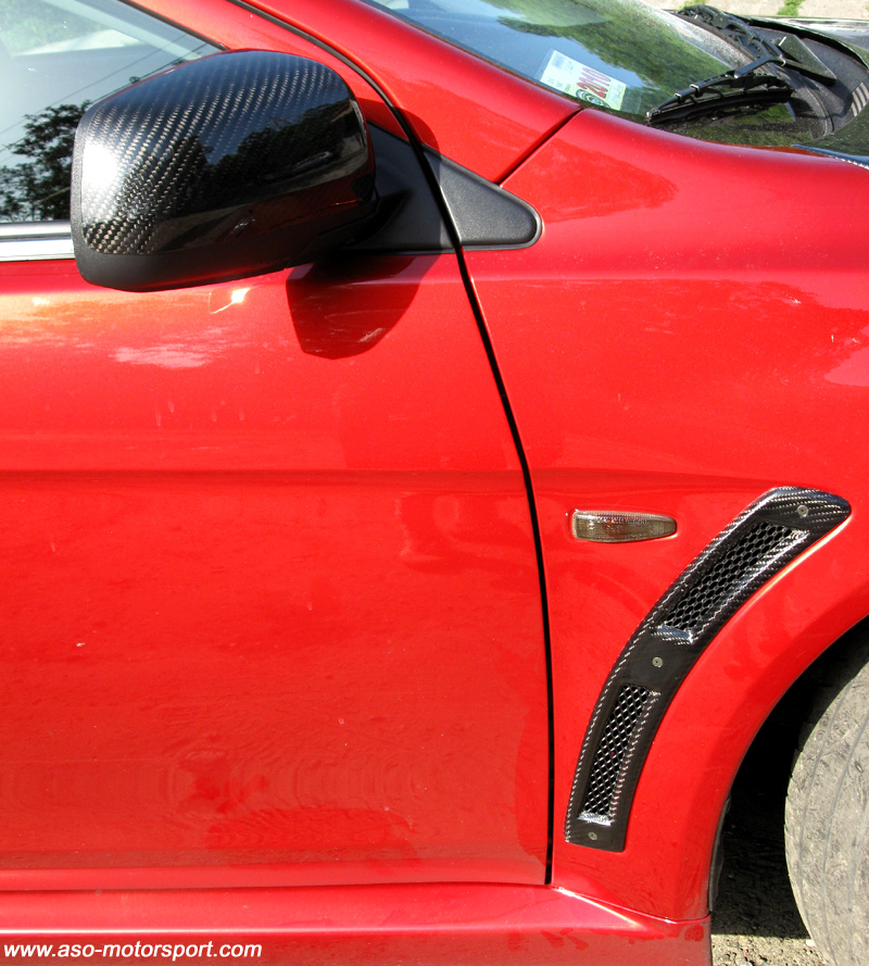

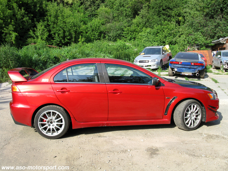

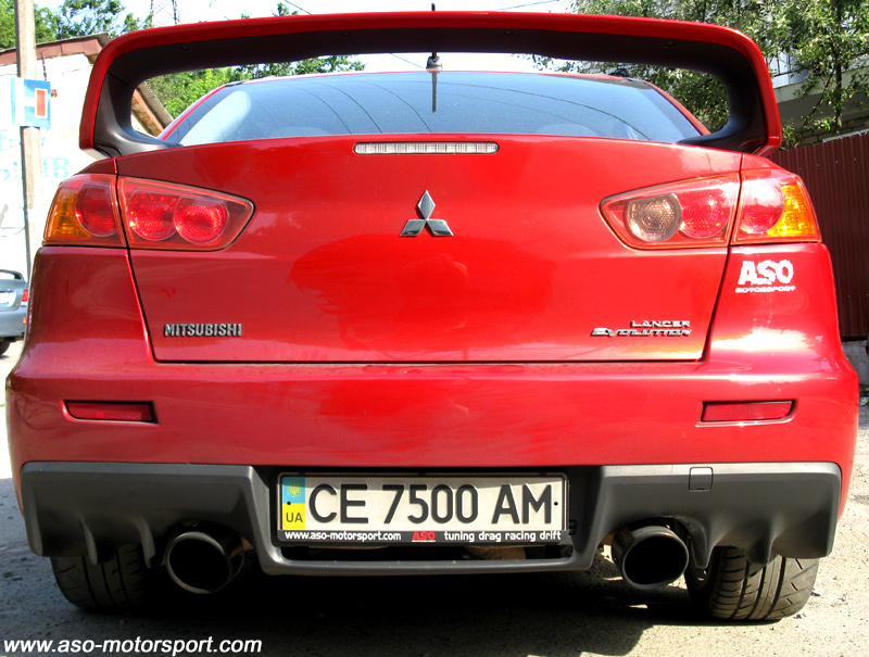

Вчора прошили машину.. Покищо десь 365 сил. Треба побороти Мівек. Здувається на верхах. Крутить 8050 об.хв. Робочий тиск на 5000-6000 об.хв - 1,7 бар. В піках закидує 1.90-2.0 але це тільки на долю секунди - для рокрутки турби. Будем боротись з Мівеком. Думаємо зняти на цих спеках 400 к.с.

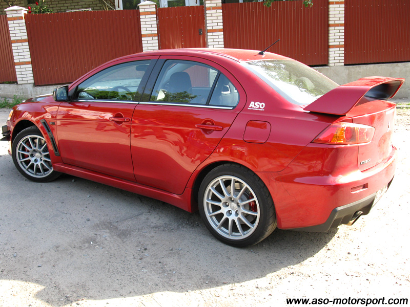

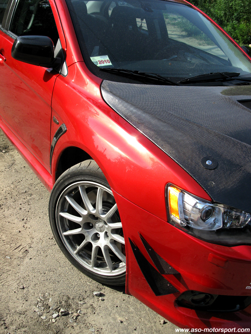

А тим часом в нашому селі:
1. Валік злетів з дороги, і завис мордою вверх, тим самим коли з'їжджав поламав нафіг передню карбонову губу... - вже замовлена друга...
2. Ми відмовились від спойлера SEIBON і замовлений спойлер APR CTC 300
З чим його і поздоровляєм
пару останніх фото з новими карбоновими детальками ...
далі буде...

Прикол, як жирно!!! РОКЕТА
APR RuleZ!!! Полюбому!
Дзіски Валіку нада маднячі, адназначьна!
P.S. і опустити....
