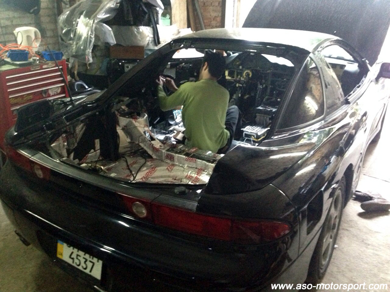

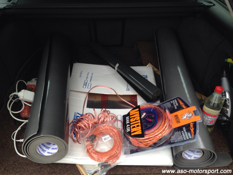

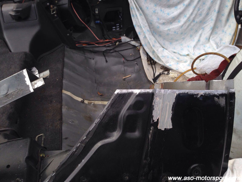

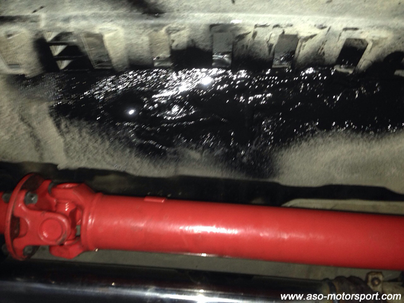

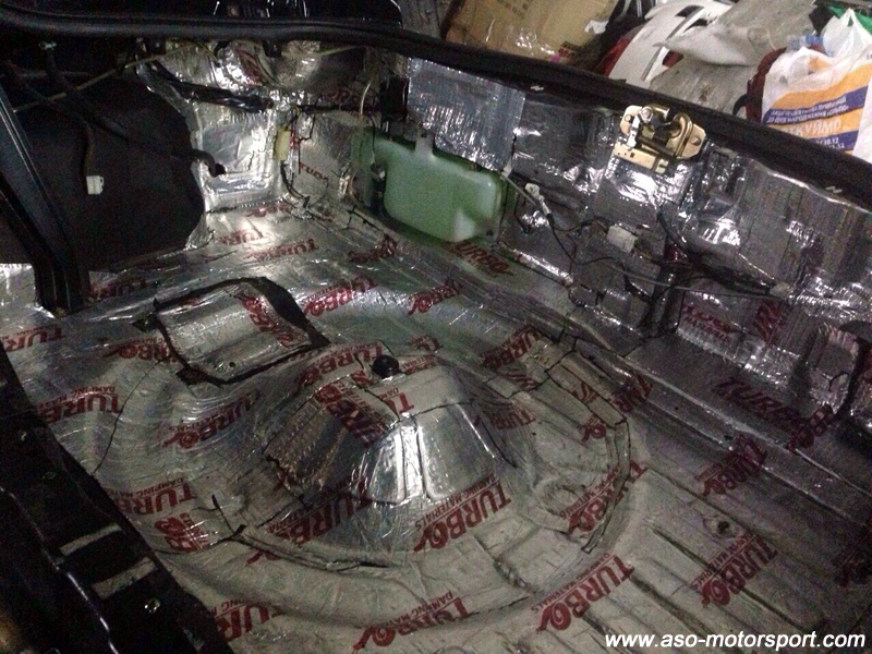

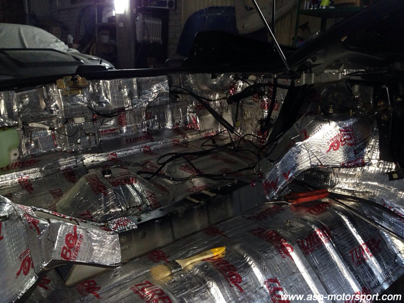

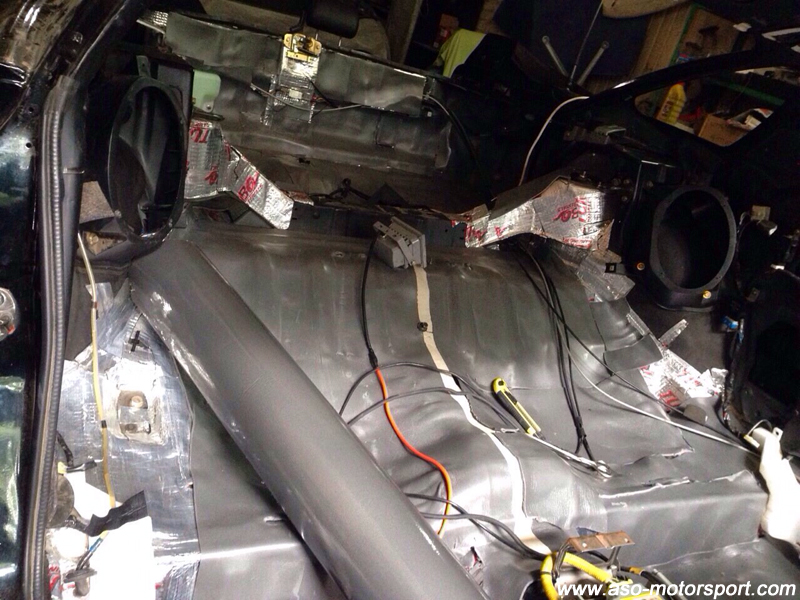

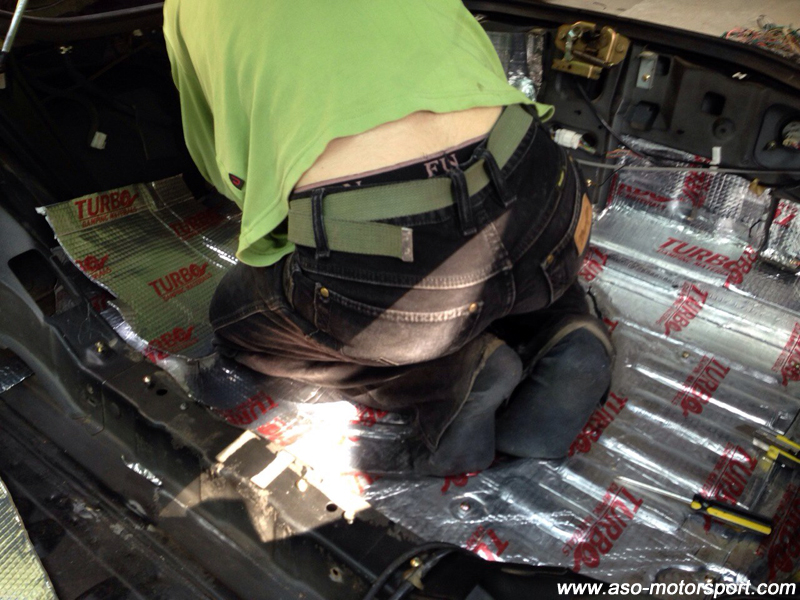

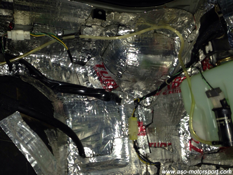

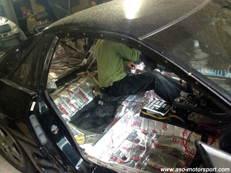

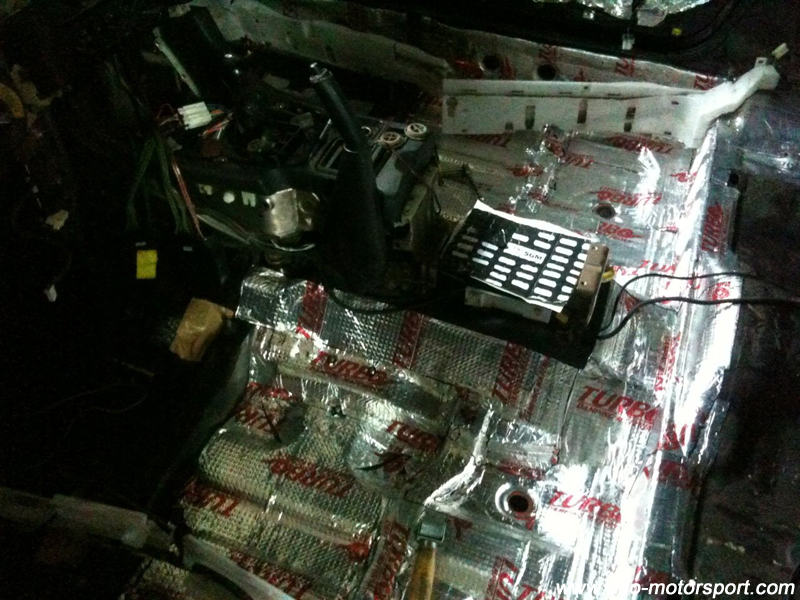

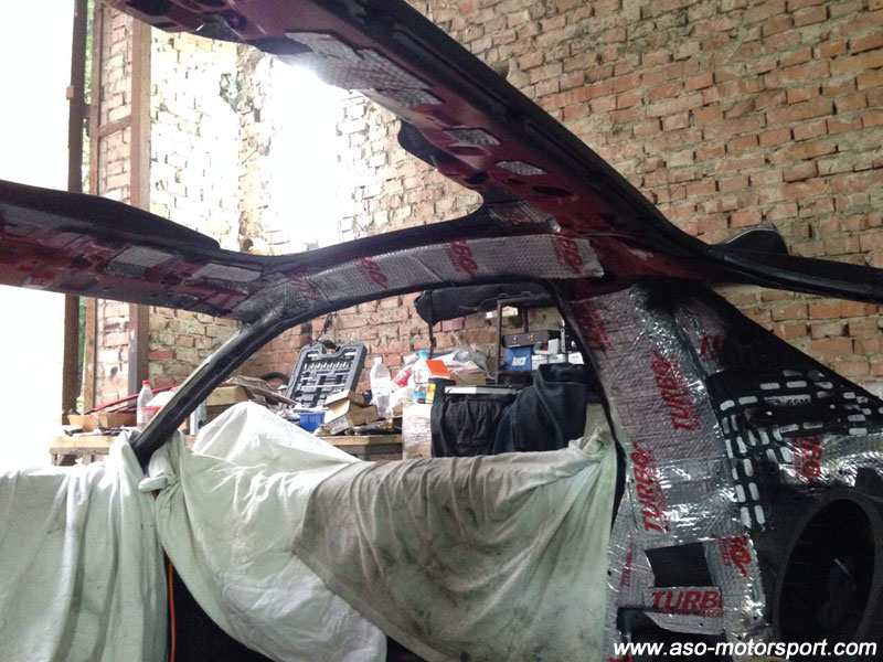

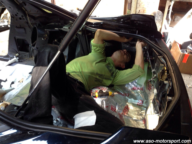

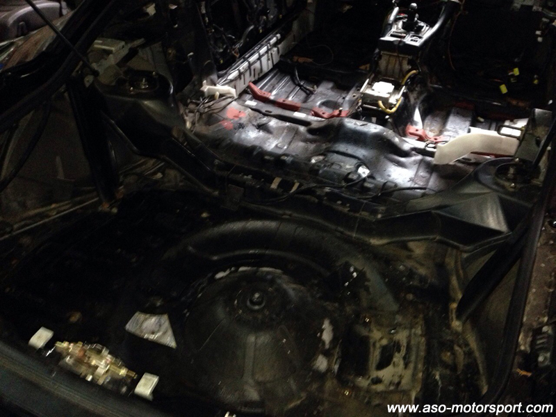

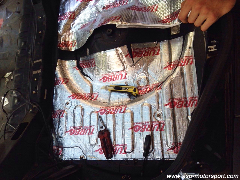

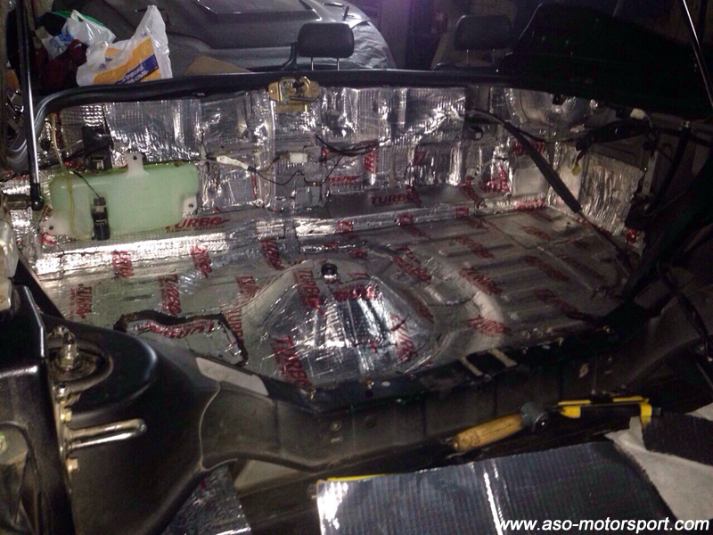

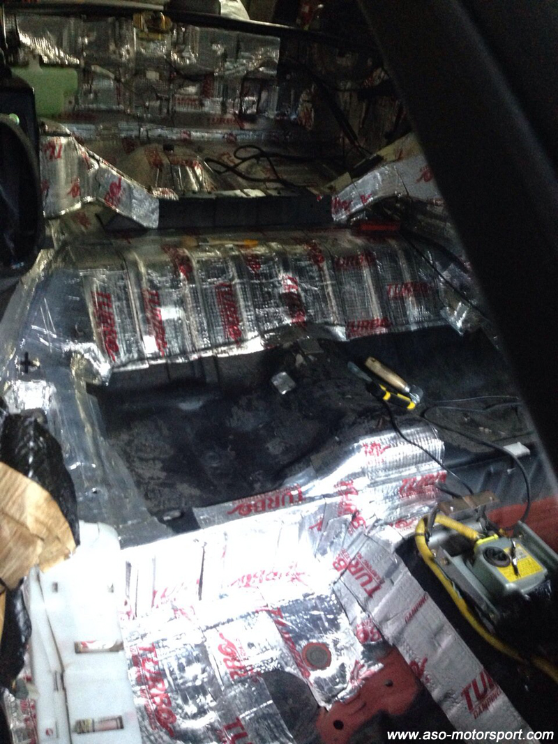

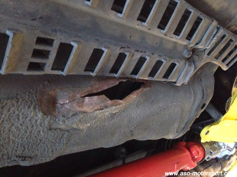

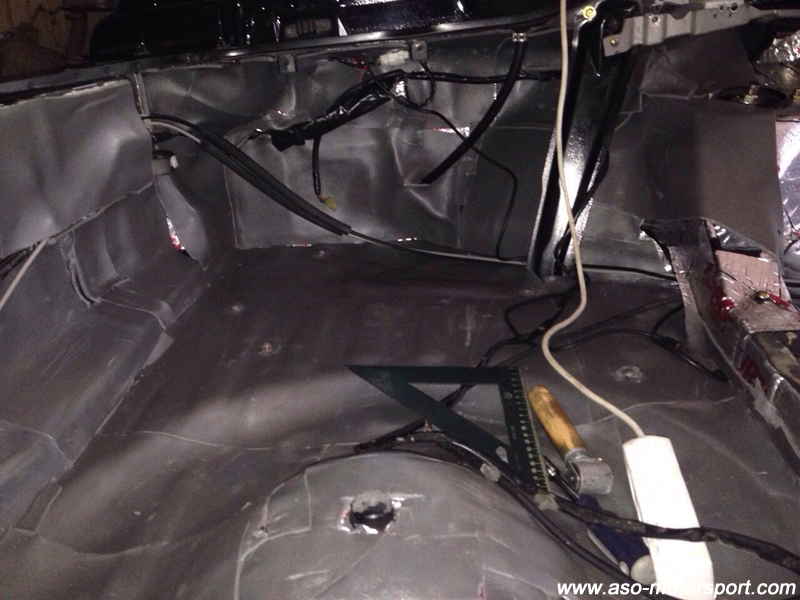

Оскільки салон і так робирався і викидався бежевий, а встановлювався чорний, то Захар попросив зашумити йому автомобіль. Ми обробили днище з середини, де були ржаві ділянки. Я розібрав салон і Андрій Керик, наш найсовісніший працівник - почав шумити авто. Спочатку поверхня вичищається від всього зайвого, обезжирюється і потім клеється (вкатується валіком) віброізоляція. В даному вибадку вибрани помірковану по ціні відчизняну Turbo 2мм. Після вклейки з мільйона кусочків в найнедоступніших місцях - вся віброізоляція нагрівається автомобільним феном і вкатується, щоб займати як-омога менше місця по висоті. Віброізоляції пішло на автомобіль десь 22 листа (з дверима і дахом). На віброізоляцію потім клеється шумоізоляція - ми вибрали 5мм.
Думаю фото самі за себе розкажуть і покажуть процес детальніше

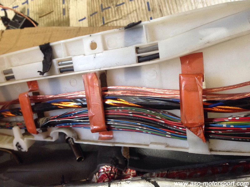

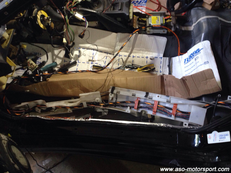

Всі аудіокабелі та лінійки прокладені в спеціальних жолобах по боках авто.

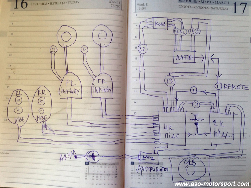

Схема аудіопідключення в цьому авто.

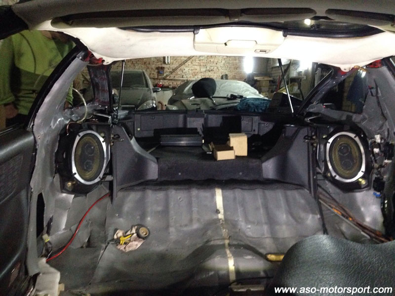

Дані по акустиці:
1. Головний пристрій - JVC 2 din (якийсь дешевий - був, скоро поміняє власник на Alpine),
2. Передні дрохкомпонентні динаміки з кросоверами Infinity Kappa,
3. Задні динаміки 3 полосні Vibe,
4. Саб - DLS Hard Bass - в корпусі зробленому на замовлення (спеціально для 3000GT),
5. Підсилювач на динаміки 4 канальний PowerAkustik,
6. Підсилювач на саб 2 канальний PowerAkustik,
7. Дроти, лінійки, дистрибютор + запобіжники - Mystery,

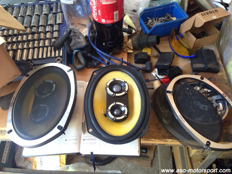

Задні динаміки Vibe! Ідеально підходять для 3000GT в штатні задні місця

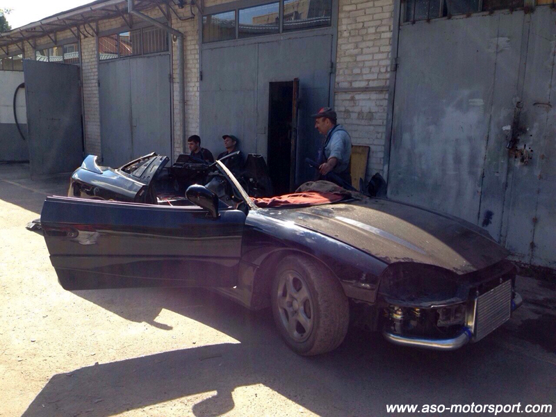

Ну, що ж продовжимо! Машинку я вже минулого тижня віддав власнику - а от закинути фото і опис сюди - все ніяк не вистачає часу.

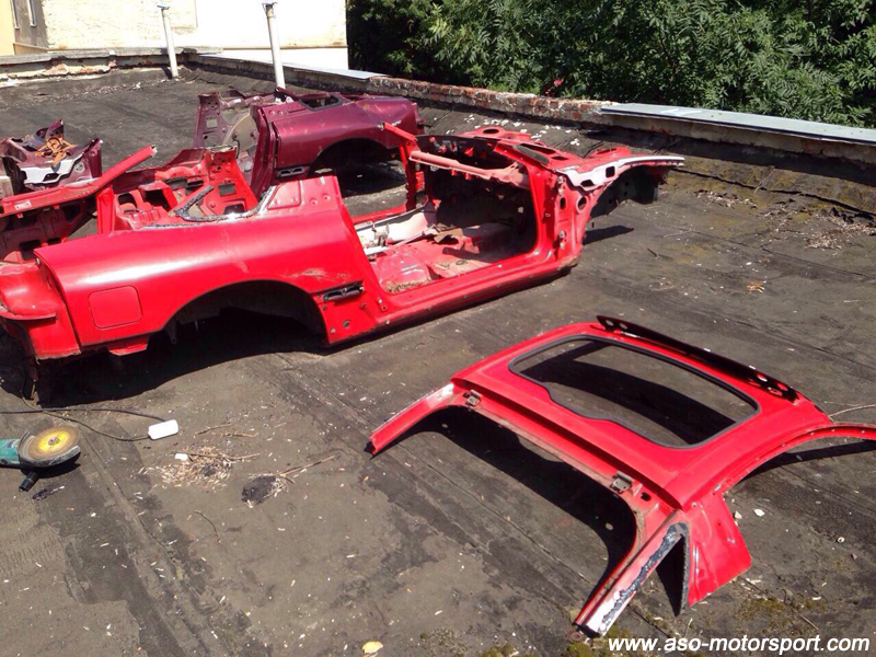

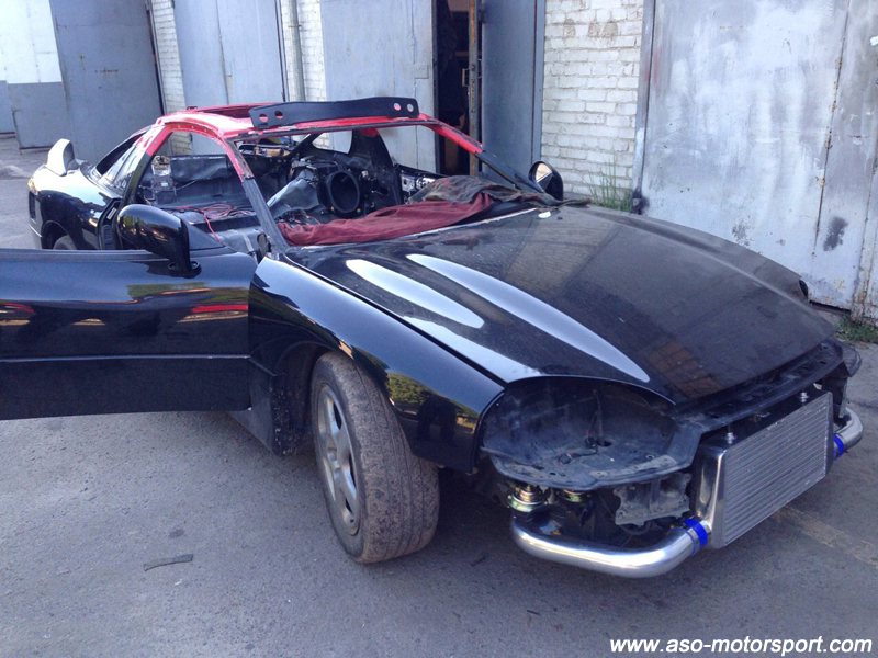

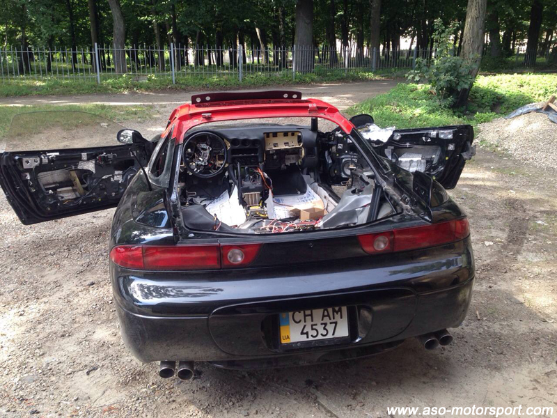

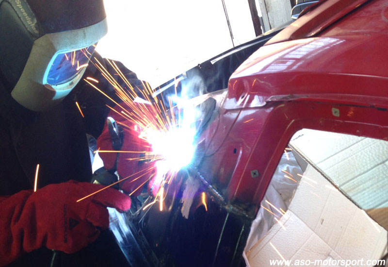

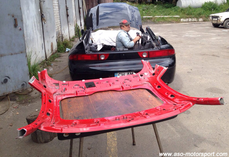

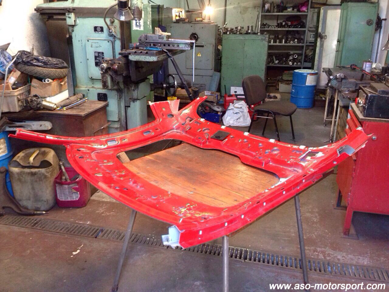

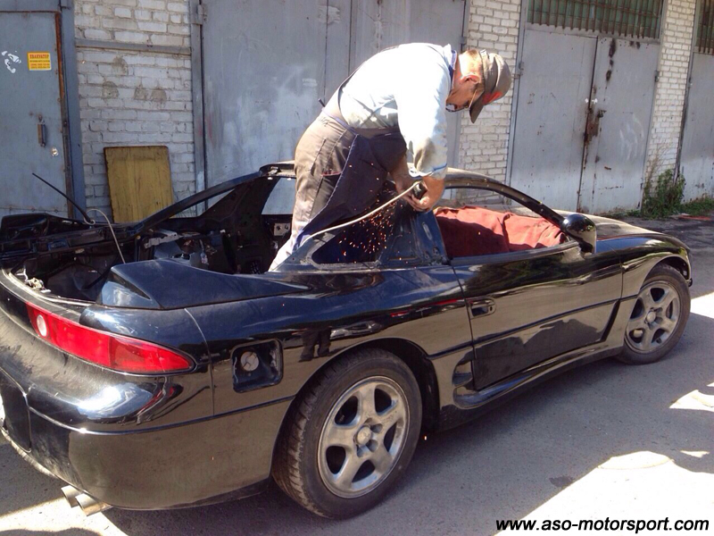

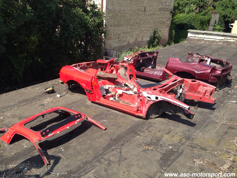

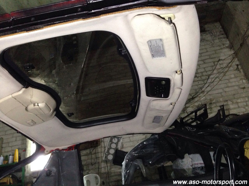

Епізод - ДАХ, або по російськи - КРЫША!
Захотілось власнику отримати собі дах з шклом (люком) котрий знімається. Таке "чудо-природи" - сурові японські хлопці з Нагоя, робили тільки на для свого ринку. Оскільки в нас донори всі які були - всі з Великобританії - всі чистокровні японки.
Так от - була поставленне завдання - переставити дах! Ми завжди беремось за такі завдання, які інші просто ігнорують та запевняють, що зробити це неможливо.

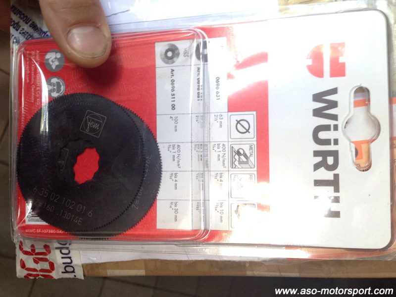

Спеціально для цього були замовлені тонкі пили для нашого повітряного металоріза WURTH.
Замовили з Великобританії - один такий диск коштує 60 фунтів.
Це зброблено для того, щоб прорізи були надтонкими, без іскор, та ідентичні по двох сторонах авто.

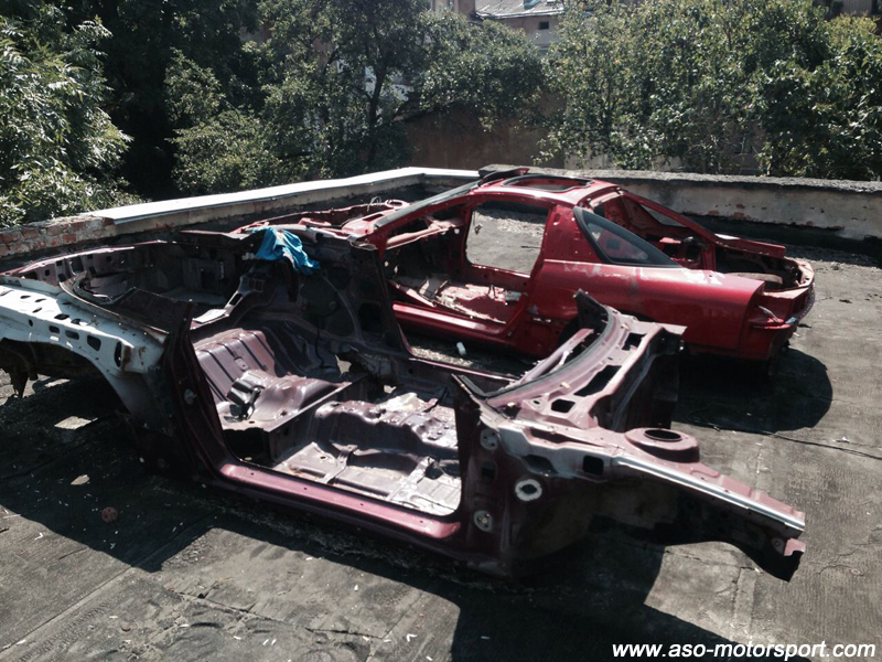

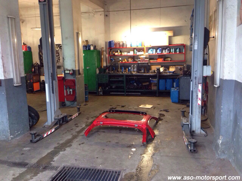

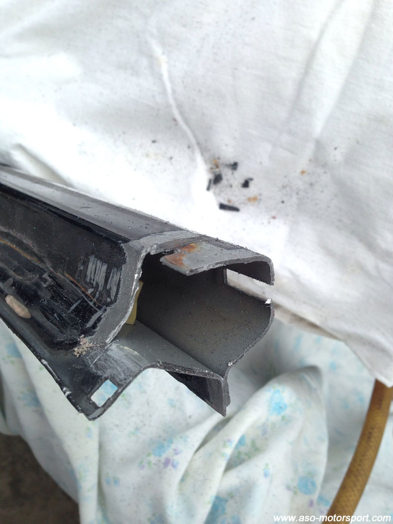

З одного з попередніх наших донорів ми зрізали дах, шоу почалось:
Вже на сервісі
Приступаємо до чорної машини Захара!

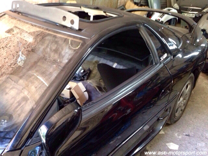

Тримайте схрещені пальці Різати розібраного донора це одне - а от відпилювати дах в автомобіля, котрий на ходу, з зашумленим салоном - це зовсім інше

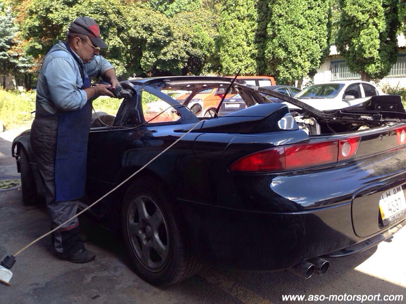

Вже на сервісі

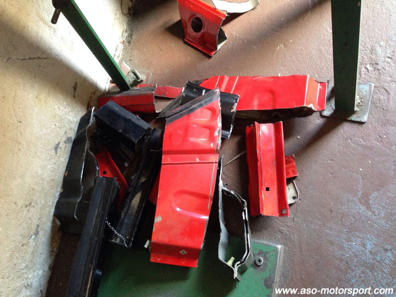

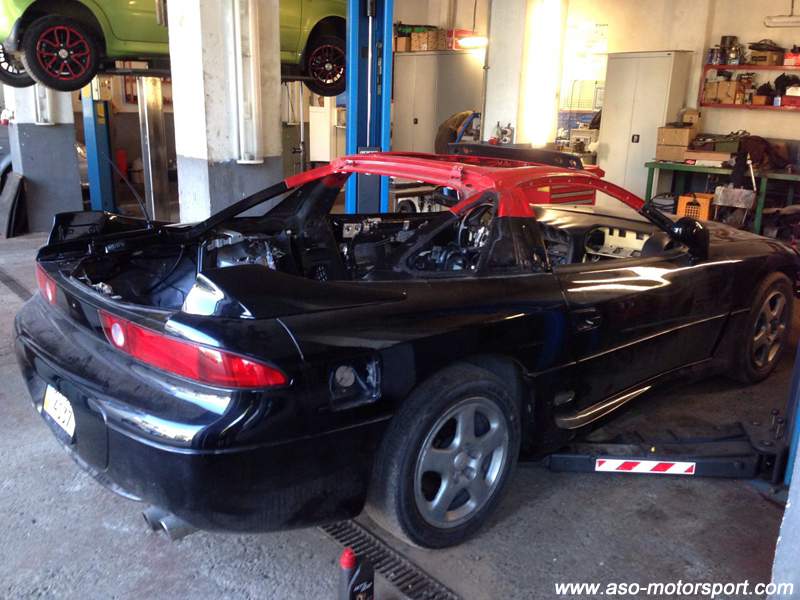

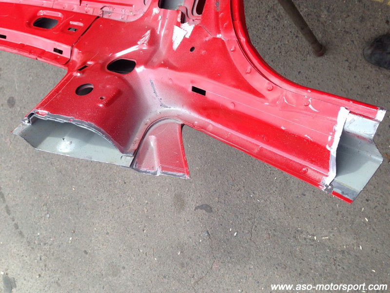

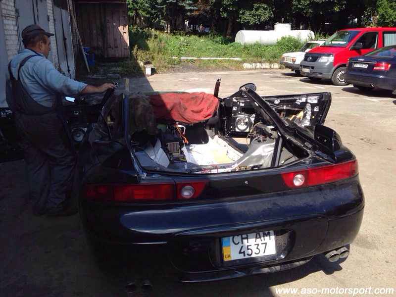

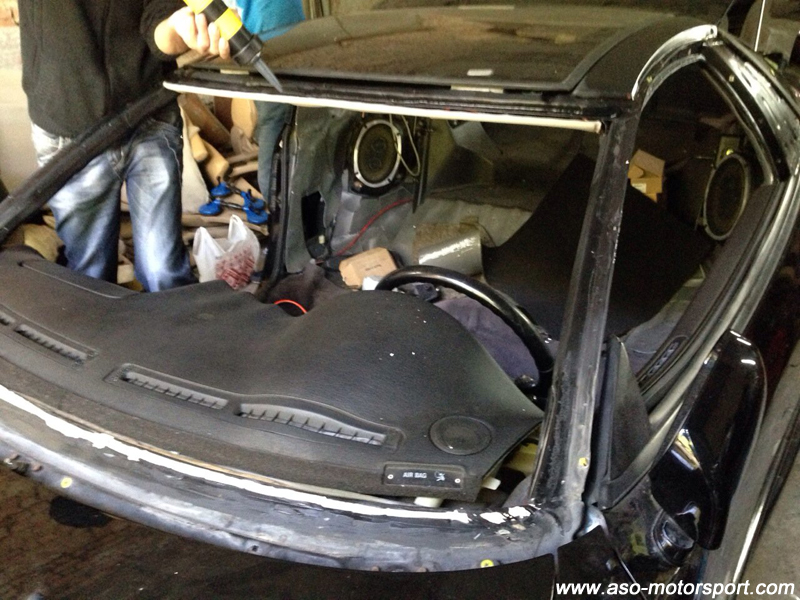

Продовжимо:

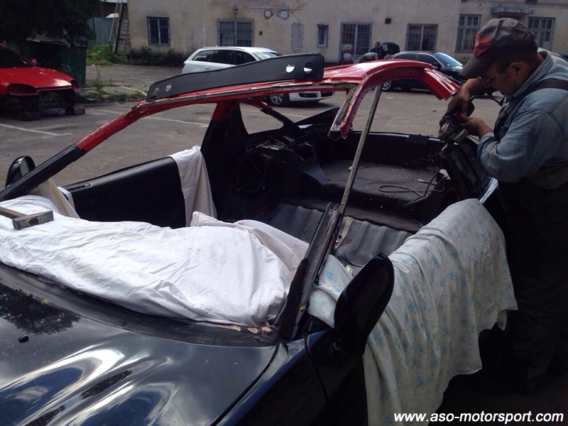

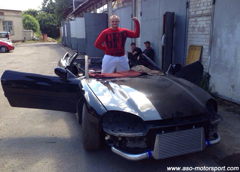

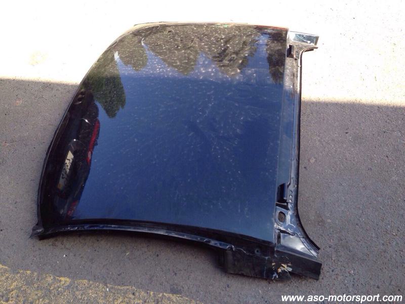

Злий дядько Франкенштейн з ювелірною точністю відпиляв старого жетона
Ось це самий "кусочек счастья" у детей забрали кусочек счастья (с) чечетоф... лол
ДжанФранко Ферре навіть не підозрював, що його худіси стануть спецодягом для Бандерівських тюнерів Які до чорної Севастопольської машини вчіплять червоний дах і зроблять машину Бандерівським прапопом

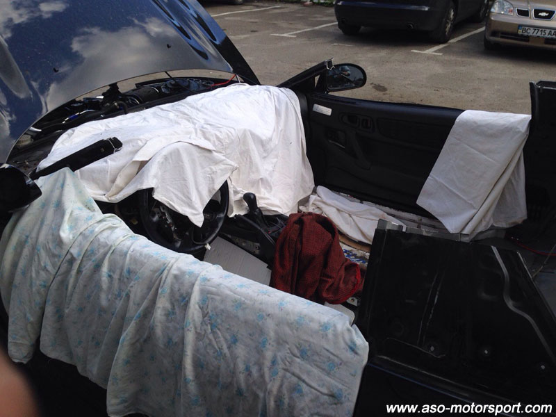

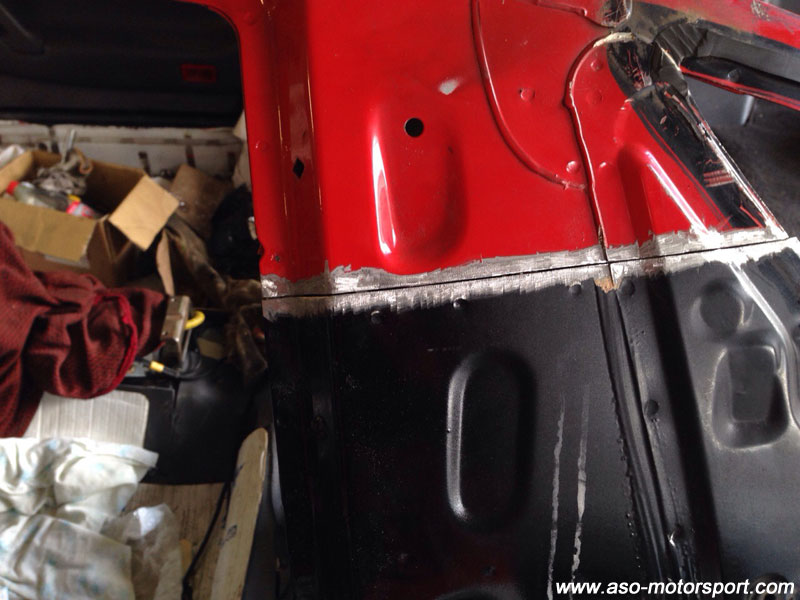

Ще пару фото:

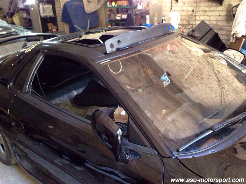

Ставимо скло лобове з донора
Ну десь так вийшло!
Ще пару фото:
Ну десь так вийшло!

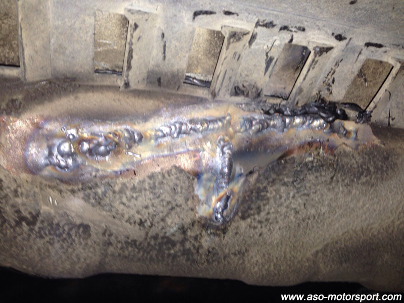

В твоєї "малишки" було ножове поранення - може вона десь до Тебе в Грузії попадала в якісь "мєсні" мафіозні розборки?
Прийшлось її підлатати
Re: MITSUBISHI 3000GT 400HP black SHADOW aka ZAXAR
Нехилое "перо" ей в пузо прилетело. Охренел.

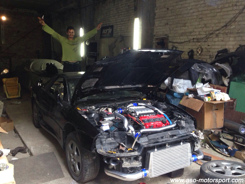

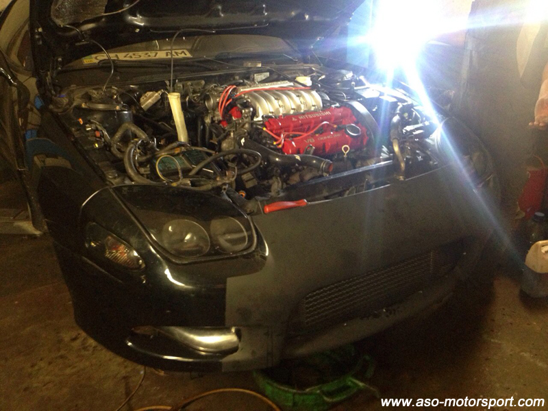

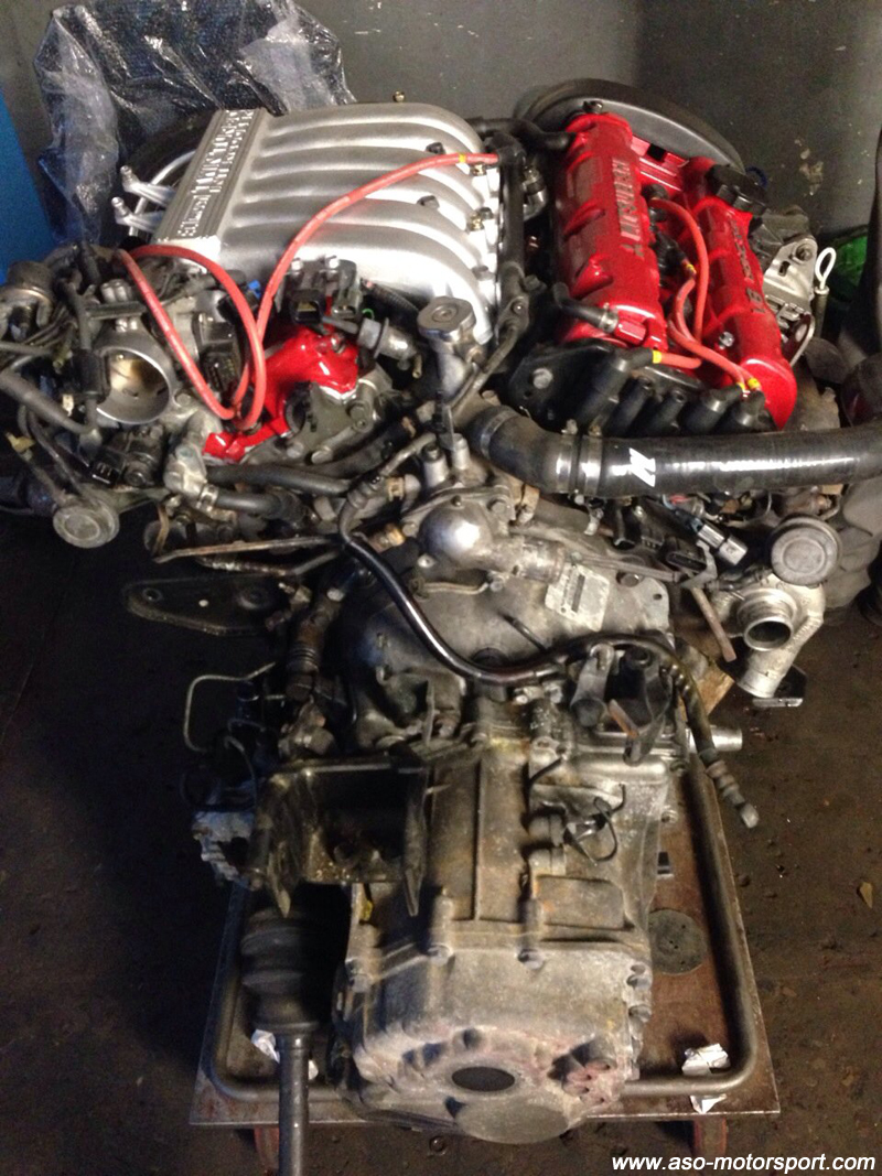

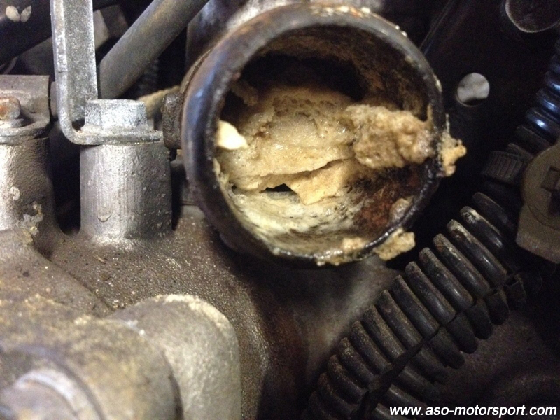

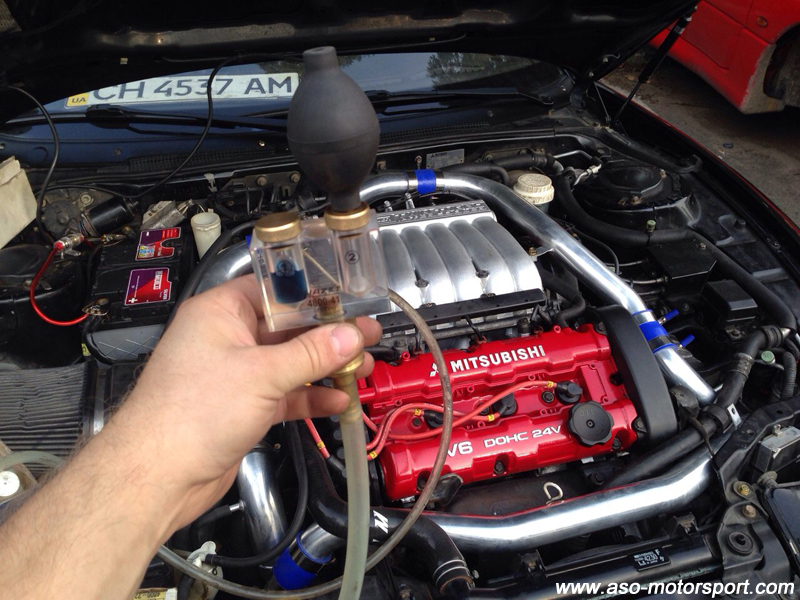

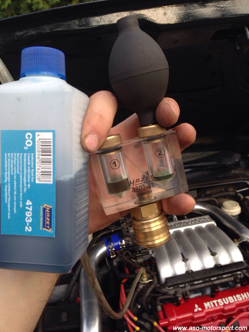

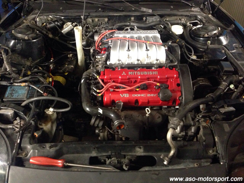

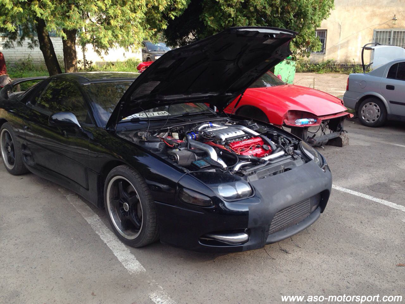

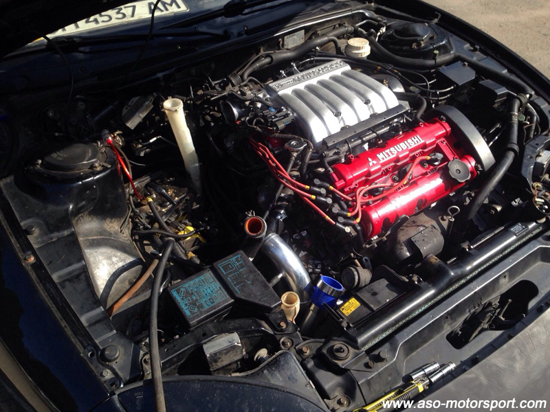

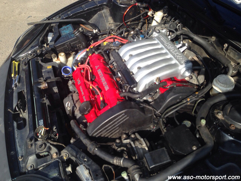

Машинка майже готова, але сталася хуйня

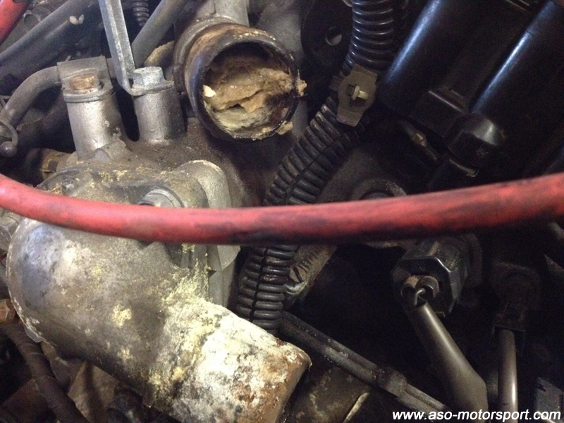

На тестових заїздах перед віддаванням клієнту - безповоротно гріється і виганяє охолоджуючу рідину (тосол)! Хоча дивно - як червоний донор проїхав 800 км до Львова своїм ходом і все було би ніби ок...
Зробили тест на СО - результат позитивний - тобто колір реагенту змінюється - тобто в систему охолодження потрапляють гази (випускні гази СО) - пічалька...
видно десь є крива ГБЦ (перегріта) тепер прийдеться все розбирати знову і робити капітальний ремон ГБЦ, заодно і подивитись до низу двигуна.
Хоча якшо пригадати що було в системі охолодження "донора" видно були якісь проблеми раз там була піна. Ми промили систему водяну - поміняли водяну помпу, термостат - промили водяну систему, блок - не допомогло....
дуже прикро
дуже прикро

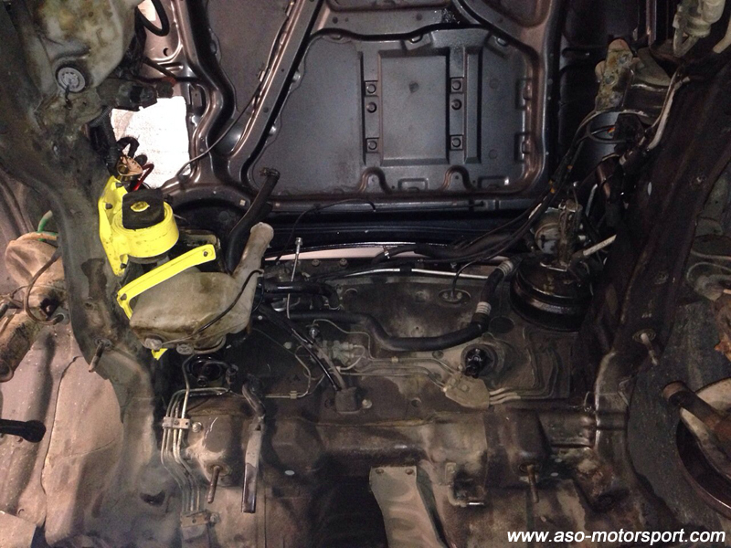

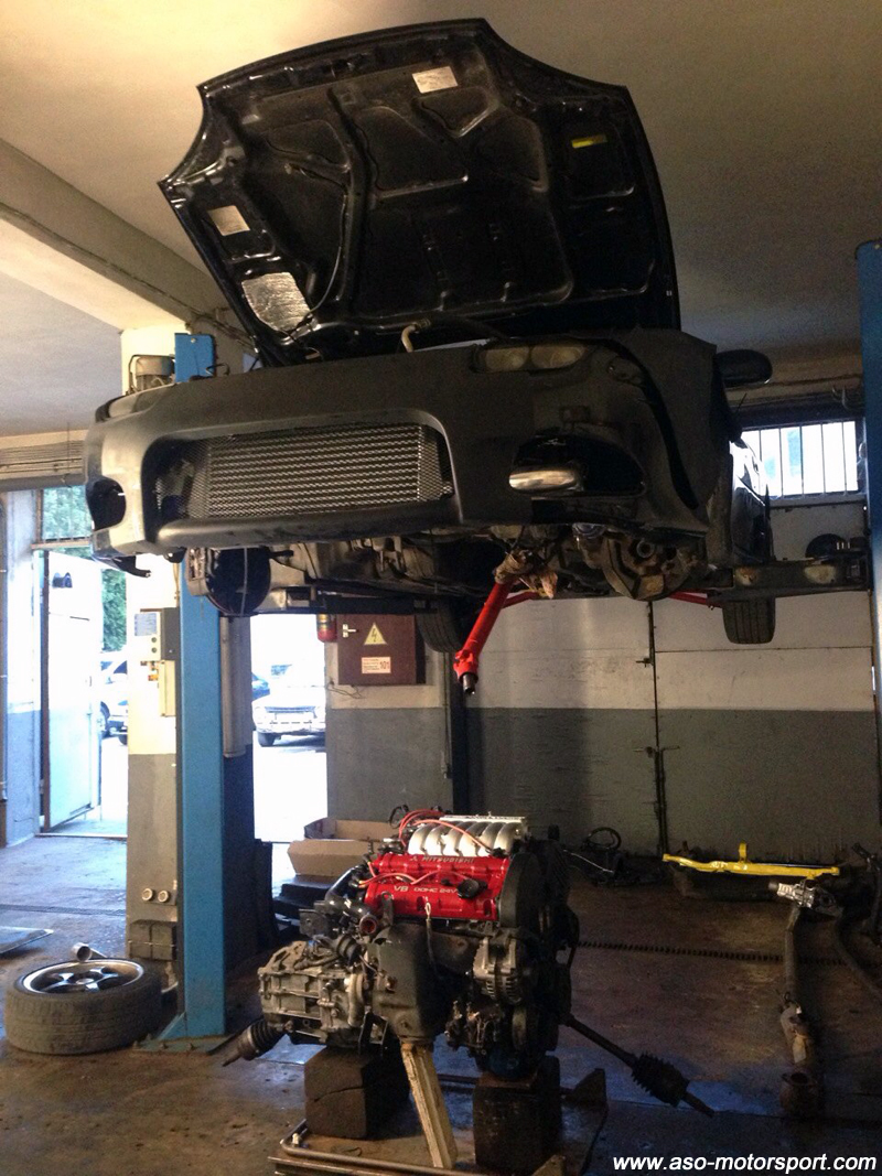

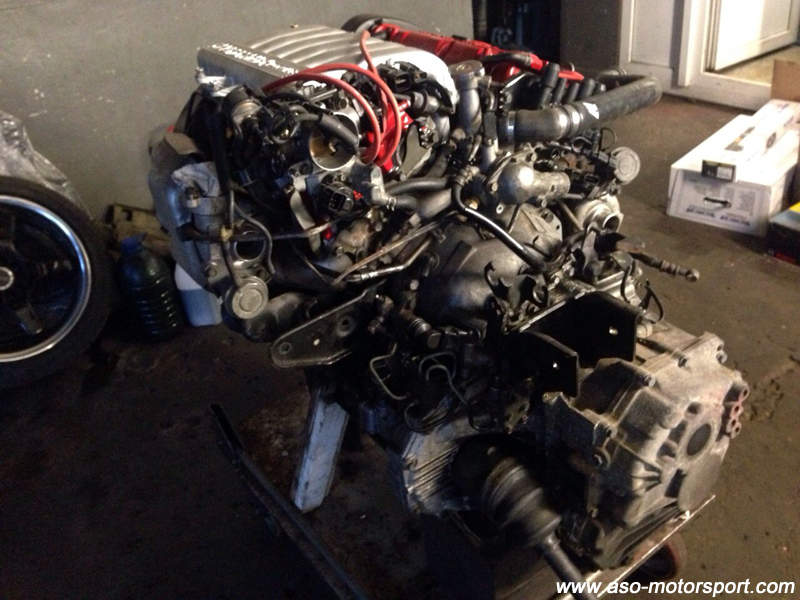

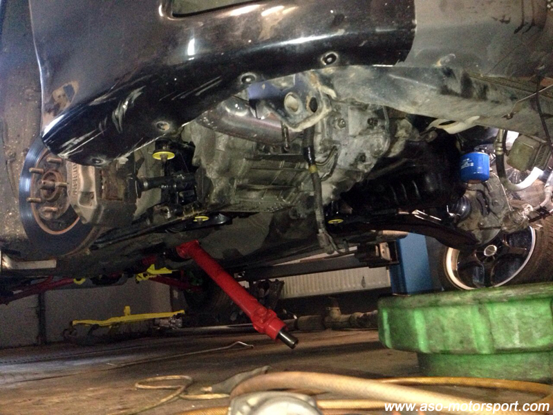

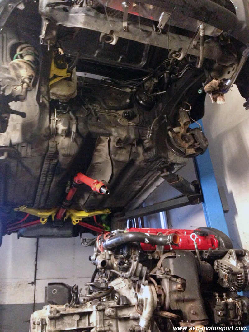

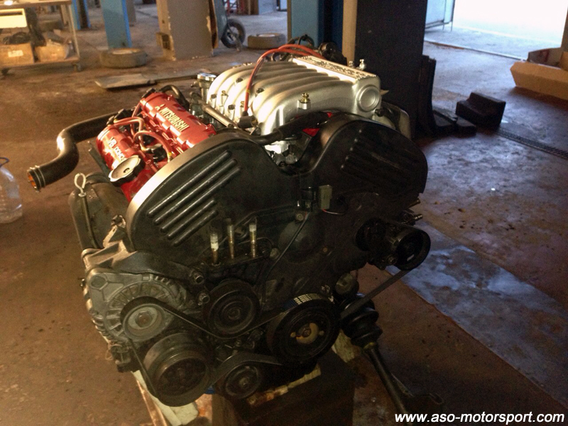

Починаєм знімати двигун і розбирати двигун.
продовжуємо розбирати
